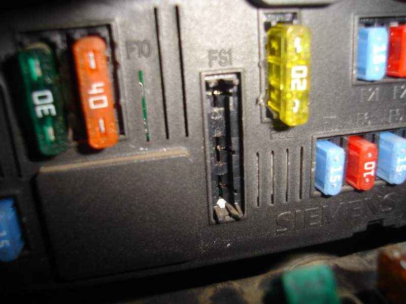

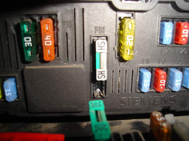

Astazi verificam panoul de sigurante din interiorul masinii si am descoperit un locas de siguranta de 3 pini dar are bagata O SIGURANTA DE 2 PINI Am pus si poze sa vedeti despre ce e vorba
Enormal sa fie asa sau trebuia o siguranta speciala cu 3 picioruse
Pentru ce foloseste?notebook
