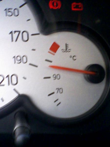

    duminica am fost la un gratar si am fost nevoit sa parcurg vre 3 km de un drum de tara, pe niste dealuri. Drumul ere destu de bun, dar deodata a inceput sa intre in functie aeroterma si cand m-am uitat la indicatorul de apa acesta era la un nivel foarte mare (la linia alba dintre cea care indica temperatura normala de 90 grade si linia rosie). afara erau un jur de 28 - 30 grade.Cand m-am intors spre casa totul a functionat normal
    Ieri cand m-am intors de la servici era foarte aglomerat prin oras si iar s-a rididat nivelul apei. chiar am facut si o poza cu telefonul.
    Credeti ca e normal sa se ridice asa sus . Sa fie oare din cauza temperaturilor de afara (dar la vara cand or fi 40 grade ?????)
    atasez poza facuta ieri si va rog sa-mi spuneti ce credeti si voi.
    ai putea sa te uiti in vasul de expansiune sa vezi daca apa este la nivel. si mie imi mai creste putin peste 90 dar cand merg bara la bara.
    Peugeot 308 , 1.6 VTI
      L-am verificat. Este normal
        Asa "face" toate. Motorul este calculat sa functioneze in parametrii normali pana la o temperatura a lichidului de racire de 120 de grade.
        Fara semnatura.
          Sau, pentru a nu te mai speria ca urca prea mult temperatura (normal de altfel in conditiile descrise de tine) dai drumul la climatizare si vei observa cum si temperatura lichidului de racire va sta constant la 90 grade.
          Cel putin asta am observat la mine (avem acelasi tip de masina)
            Sau dai drumul la aerotermă în mijlocul verii. Să vezi ce scade temperatura apei!
              Cei de la sercive au sa-ti spuna ca e normal sa urce temperatura peste 90 de grade. Si cartea tehnica spune ca sunt probleme cind acul ajunge la rosu. Pe autostrada vara trecuta , cind afara erau 42 grade, temperatuta a urcat pina 120...binenteles sub 140km/h nu am lasat-o.

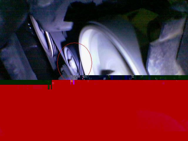

                Salut , am probleme cu rola incercuita in imagine , oscileaza putin si cand da de apa incepe sa scartie rau de tot !! Ce rola e si la ce pret este una ca vreau sa o schimb ?
                  Intinzator curea accesorii + rola + curea.
                    Am schimbat intinzatorul si cureaua de curand , au cam 7000 de km ! Rola aia scartaie cand da e apa ! Cum se numeste sau de la ce e ?
                      Si la mine scartaie cand e rece....dar la service mi s-a spus ca aia e cureaua de la alternator..sunt in ceata.

                        Intinzator curea accesorii, e o "jucarie" care incepe sa ne deranjeze ca urmarea unor pietreicele si apa!
                        Acest intinzator e f f f f scump, la pug 307 1.6 16v 110 cai benzina costa 5,5 mil la Eurial!
                        El scartaie, scoate sunete de metal, dar poti merge fara probeleme cu el doar ca o data la vreo 5000km tre sa schimbi cureaua pentru ca se stramba si nu mai calca cum trebuie!
                        Eh, de asta se spune ca masinile frantuzesti sunt scumpe, si chiar sunt!
                        Nu mi s-a stricat nimic, absolut nimic la masina infara de aceasta mica jucarie, si pe o sa dau 600 ron cu manopera!
                        Iti sugerez sa mergi la un mecanic si sa-l intrebi in ce stadiu se afla, sa ti-o dea jos( dureaza 2 min, sa o puna si la loc) si sa vada daca mai poti merge cu ea pana dai de bani sa o schimbi! Ghinion! bafta
                        Parerea mea e sa o tii si pe cea veche dupa ce o schimbi, poate dai doamne fereste peste alta care se strica in 2 saptamani si ajunge intr-un stadiu mai prost fata de cea pe care o ai acum!

                          Totuşi, nu cred că e cazul să o schimbi. Şi mie îmi scârţâie şi aparent îmi "oscilează" dar cred că de fapt nu e cureaua chiar perfect dreaptă.

                            Deci ala e un intinzator?
                            Eu am mai schimbat un intinzator , cred ca cel de sub rola incercuita si are capac.

                              Si cureaua de accesorii de la maasina mea (noua 0km) a scartzait de la apa de pe strada dar am rezolvat problema prin instalarea unui scut de motor din tabla!
