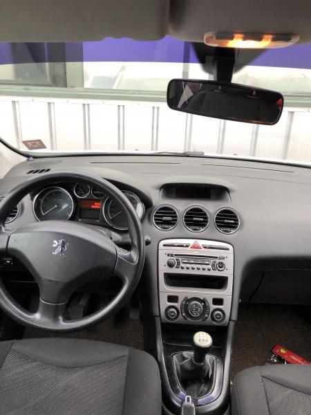

            daca se poate putin ajutor, am cumparat un Peugeot 308 an 2008 iar problema este urmatoarea, radiocd-ul merge dar nu se afiseaza nimic pe display (tip A).
            Atasat o poza cu radio. Am scos radio afara si am niste mufe goale care nu intra nicaieri, nu sunt incepator la asa ceva (poate sunt de la alt tip de radio cd).
            Anyway, daca ma puteti ajuta sau este cineva cu service si pot sa vin acolo..
            Multumesc!
