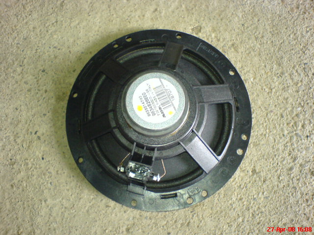

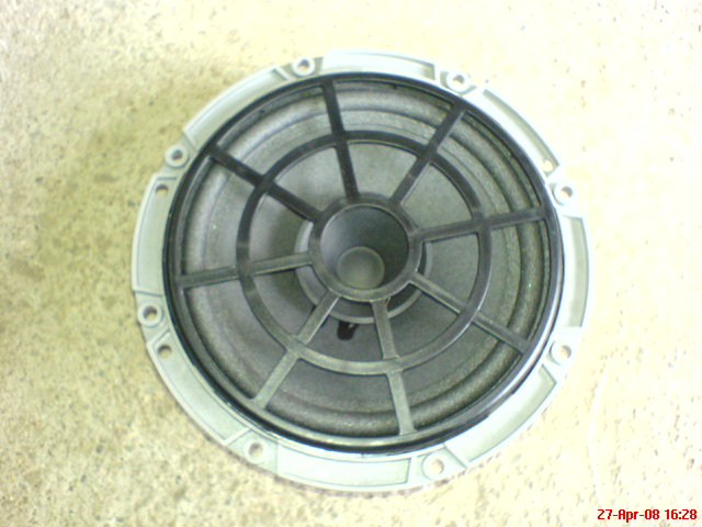

    Rookie, pai la cum arata difuzoarele stock cred si eu ca au inceput sa faca urat difurile, iti atasez pozele cu difurile de pe 207, si cred ca sunt aceleasi si pe 308.
    Si la setarea Rock si cu basul la maxim, cat vrei sa duca boxele din poza ?

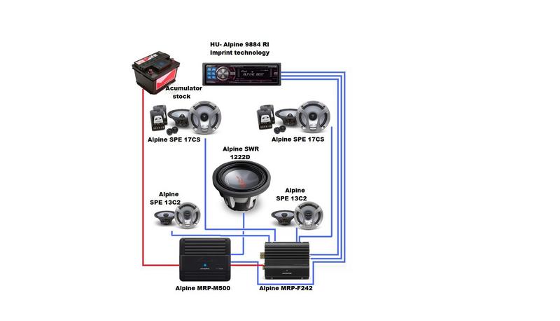

                            Daca vreti sa schimbati difuzoarele fara un nou player nu ati facut nimic. Eu am schimbat si playerul si difuzoarele si am si adaugat un amplificator pt ele iar pt bass am sacrificat jumatate din portbagaj...investitie...peste 1500 euro (ALPINE IMPRINT sound technologies, Audissey sound processor ready, urmeaza procesorul de sunet in curand), am atasat si sistemul.
