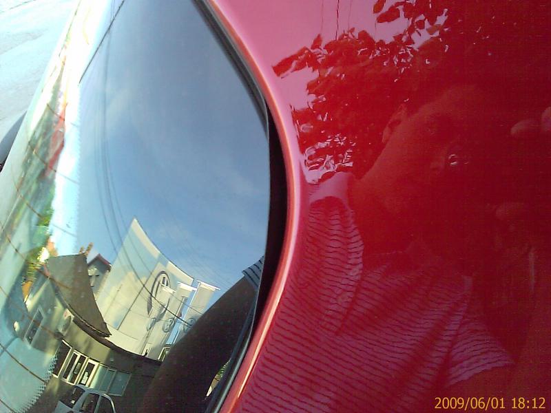

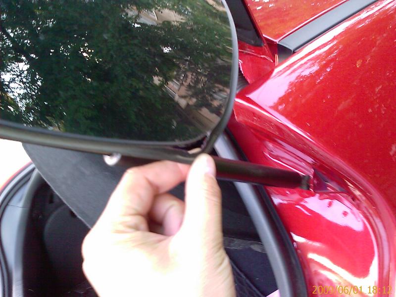

Eu am schimbat chederul respectiv pe garantie ( la mine a fost pe partea stanga).
Ar fi totusi o singura problema
. Chederul respectiv nu vine decat impreuna cu luneta. Concluzia: am schimbat pe garantie toata luneta pentru chederul respectiv. Sa nu va asteptati insa sa accepte schimbarea usor. E totusi vorba de o luneta buna care e schimbata pentru o amarata de guma.
Puneti si voi o poza cu chederul ala ca sunt curios!Servicii spalare/curatare/intretinere auto in IASI
Francezi idioti, mor de draci? Cum frate sa comanzi o luneta intreaga pentru o bucata de cauciuc??Servicii spalare/curatare/intretinere auto in IASI
