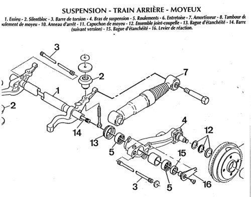

  • Daca bate si zdrangane, probabil s-a uzat bratul (interiorul) sau puntea caz in care necesita inlocuire , in orice caz, demontarea se face in "halul" urmator.
    Desfaci surubelu' (pe care l-ai desfacut deja) si cu elan si abnegatie tragi de piesa aia pana iti ies ochii din cap.
    Piesa respectiva (din cate stiu) este suportul pentru rulmentii puntii, rulmenti cu ace, deci ai grija sa nu-i imprastii.
    Rabdare si tutun.
    Spor
    L.E. -uite si o poza

    • demontare brat
      Originally posted by Cata_206sw View Post
      Salut. Am si eu o problema cu bratul din partea dreapta spate...scartaie foarte rau si troncane...as vrea sa il dau jos sa vad ce as putea sa-i fac dar nu stiu sa il demontez. v-as fi foarte recunoscator daca m-ati putea ajuta cu indicatii sau eventual poze. Multumesc anticipat.
      Nu e greu.....ai demontat si roata din partea opusa? Poti intra pe mess? Emai simplu.

      • @alex1002ro multumesc ...am incercat sa trag de piesa aceea si nu am obtinut nici un rezultat .ai putea sa imi spui cam la ce pret ajunge piesa respectiva? ms
        @iaclau nu am demontat si roata din partea opusa pentru ca acolo nu am probleme (inca). din pacate nu pot intra pe mess pentru ca eu nu postez aici decat de la serviciu. daca poti sa imi explici aici as aprecia. ms.
        Peugeot 206 SW, 1.4 HDI ,2005; Peugeot 207 SW, 1.6hdi, 2008; Peugeot 5008, 1.6hdi, 2012.
        • Ai PM Catalin.
          Uni omeni nu stie citi....
          Contact: 0723 199959
          • Trebuie sa demontezi si roata opusa si in interiorul barii de torsiune ai o gaura..monteaza un surub de 8 si bate in el...asa o sa reusesti sa scoti bara. Dar nu inteleg unde ai problema..demonteaza amortizorul ,conducta de frana si o sa iasa si bratul cu rulmentii. Succes.
