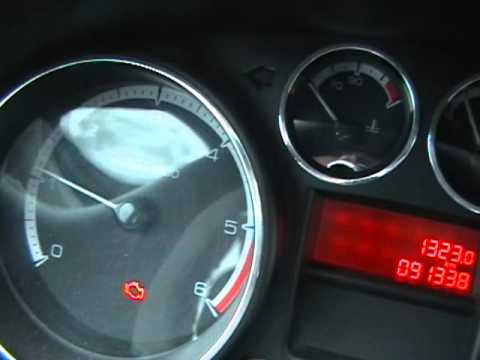

Insa de cand cu temperaturile scazute se manifesta cam dubios la o prima pornire din zi. Am facut un filmulet, era prima pornire de azi, -11 grade:
Apoi se stabilizeaza, la urmatoarele porniri o ia cum trebuie. Ce ar putea fi? Bateria (e cea de fabrica, oct. 2007), frigul, motorina, sau e un inceput de sfarsit pe la ceva?
Eu zic ca nu e nimic, motorina devine foarte groasa, pe timpul noptii la -20 grade ingheata tot in masina, e normal sa porneasca un pic mai greu, se cam zgaltaie un pic, ori tu il misti ori e vibratia din masina. Sau poate sa fie un inceput de asta:
