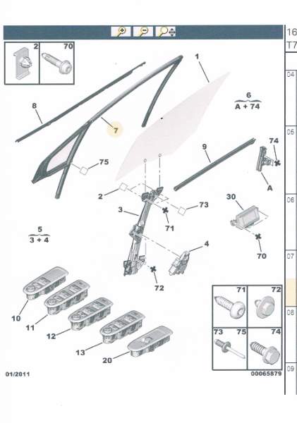

Help! Va rog daca puteti sa ma ajutati cu idee, este urgent! Ieri noapte un idiot mi-a spart masina (un hot prost pus doar sa faca pagube, nu mi-a furat nimic ca nu las niciodata nimic in masina) dar mi-a spart geamul triunghiular din fata oglinzii la usa dreapta fata, ca sa poata intra in masina, a intrat dar probabil speriat de alarma si de faptul ca nu a gasit nimic in torpedo nu a mai scotocit. Dar eu am ramas cu paguba, nu am gasit acel geam singur vine cu tot cu chederul usiii (in atasament nr. 7) si costa 750 lei aproape cat un parbriz (pun in atasament piesa), stie cineva unde gasesc acel geam mai ieftin? Cum as putea sa blochez usa sa nu se deschida din interior pana gasesc geamul? Acu am pus scotch dar este evident ca ajuta doar sa nu intre apa, nu un eventual intrus in masina caci pe acel geam ai aces la butonul de deschidere al usiii din interior. Multumesc anticipat pentru raspuns.

pt gemulet încearcă la www.parbrize-ieftine.ro

Am rezolvat problema cu geamul coltar spart de hot, a costat de la dezmembrari 120 cu tot cu costurile de transport. Revin aici cu alta problema, am istalat pe masina de catre cei de la Peugeot o alarma Viper 380V, este montata pe sistemul de inchidere centralizata si se actioneaza din cheia masinii. Astazi am observant ca alarma nu mai suna desi functiona si ca sa-i dau un reset am scos borna de la baterie dupa care am pus-o la loc, alarma face la fel dar masina nu mai porneste nu se roteste electromotorul si imi da mesaj ca am apa in motorina. Am incecat sa bag alarma in modul valet dar nu am reusit si nu stiu cum sa pornesc masina, sigur a zapacit ceva la imobilizatorul electronic al masinii nu cred ca are vreo treaba cu motorina. Ceva sugestii sa pot porni masina si dupa aia o vedea cu alarama care are cica garantie pe viata.
