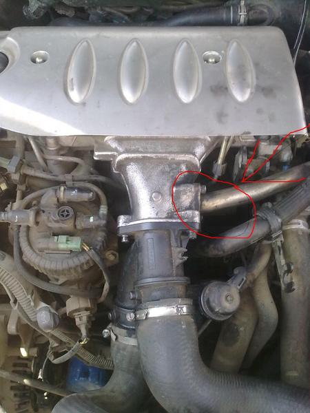

Dar sa revenim.Am dat search pe forum,dar nu dupa masina, ci dupa tipul motorului,si am vazut ca majoritatea cu probleme asemanatoare( si care au rezolvat problemele respective) acuzau valva EGR.Aceasta valva reintroduce o cantitate de gaze arse(de esapament) inapoi in admisia de aer a motorului.Nu vreau sa devolt ce si cum face deoarece s-a tot discutat.
Nu vreau sa spun ca ma pricep la masini, dar am ceva cunotinte,asa ca am luat-o batrineste sa vad unde ii buba.Asadar am scos mai intii furtunasul care controleaza vacuumatic valav EGR si am vazut ca trage aer.Deci nu era de acolo.Pe urma m-am apucat sa demotez conducta care duce de la valva EGR la admisia de aer a motorului.Aceasta conducta este formata din mai multe bucati.Accesul la valva este foarte greu din cauza locatiei iei asa ca am desfacut coducta de la un colier care se afla undeva aproape de "coltul"motorului dinspre servo-frina.Am pornit motorul si am vazut cascotea fum pe acolo,deci pina aici,ansamblul EGR functiona.Cind am demotat conducta in punctul care se unea cu galeria de amisie(trompa de aluminiu din poza),nici nu oputeam dezlipi.M-am muncit cu o surubelnita,si nu mica mi-a fost mirarea de ce am gasit acolo.se depusese mizerie,si se intarise ,formind un mare dop.Dop care in opinia mea era cam cit o jumatate de minge de tenis si pornea in sus pe teava care ducea spre valva EGR.
A demontat teava si am pus-o la inmuiat in motorina.Mai greu a fost cu dopul format la intrarea in galeria de admisie deoarece nu vroiam ca mizeria sparta de mine cu surubelnita sa ajunga in motor sau in intercooler si sa creeze pagube.Asadar am desfacut ramificatia dinainte de galeria de admisie(este neagra ,are doua cai care se unesc si care au clapeta de acceleratie si cea asocului si e prinsa in 3 imbusuri)si am curatat galeria, impingind mizeria prin gaura de unde venea conducta de la valva EGR in jos,unde desfacusem ramificatia mai sus amintita.Apoi dat cu spray de curatat carburatorul,sters cu cirpa cit s-a putut si remontat totul la loc.
Martorul de la motor nu s-a stins imediat dupa ce am pornit-o,dar dupa ce am mers putin cu ea si am oprit motorul,la urmatoare pornire nu a mai reaparut.Si deja e o saptamina de atunci.Aaa... si nici turometrul nu mai fluctueaza la relanti.sta teapan la locul lui.
Asadar,orice probleme aveti legate de EGR, inainte de schimbat piese,sters erori si alte nebunii verificati traseul gazelor inapoi spre admisie.
Din pacate nu am poze din timpul operatiunii,fiind singur cind am facut-o,si fiind o chestie cu foarte multa mizerie si negreala nu m-am incumetat.oricum pun niste poze, ca sa va faceti o idee.
1.Motorul si pozitionarea valvei EGR(privire de ansamblu)
2.Pozitionarea valvei EGR
3.Conducta de la valva EGR care intra in admisia de aer(unde s-a format dopul de funingine).Imediat sub gaeria de admisie de aluminiu, vedeti nara din plastic(prinsa in 3 suruburi) care am demontat-o pentru a nu arunca mizerie in intercoooler.
