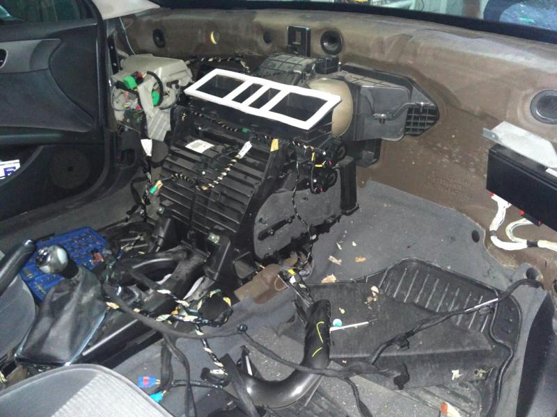

Buna ziua, sunt un posesor de 407 ( 2005, 2.0 Benzina 136CP, 185k Km luata de noua de aici ) versiunea full ( mai putin piele si ecran mare pe consola centrala ).
Ca un patit la climatizare ( clima bizona la mine ) va sfatuiesc sa incercati sa evitati serviceurile cu mecanicii care se scarpina cu mana stanga la urechea dreapta cand vad francezele si isi dau cu parerea ca o fi aia sau ailalta...
Intr-adevar pentru schimbat clapetele ( cele de fabrica pana prin 2008 parca au avut un defect de proiectare, a fost si campanie de inlocuire a lor ) se da jos tot bordul ( atasez si imagini ), la Eurial costa vreo 1200 de lei toata operatia cu tot cu piese.
Eu am o cunostiinta care lucreaza acolo si le viseaza pe astea, a facut toata operatiunea intr-un service al unui prieten de al lui ( service care este specializat pe Pejo - toti sunt fosti angajati/mecanici/electricieni ), a durat vreo 4 ore, 750 de lei, a facut singur treaba.
Problema era simpla, pe stanga baga normal (rece ), pe dreapta de afara.
Orice problema cat de minora pare la prima vedere trebuie prima oara diagnosticata corect, cu softul original Pejo ( nu sunt multi care il au ), nu confundati cu cele universale ca nu vor arata toate erorile posibile.
Un mic exemplu, un service "beton" cu referinte, lucrau doar audi, bmw, mercedes de generatie noua, etc, m-au pus, pentru ca motorul tremura si se tura aiurea, sa schimb bobina de inductie si egr-ul ( in total vreo 7-800 de lei ). Norocul meu ca mi-am adus aminte de amicul asta si am cerut o noua parere, a venit omu cu laptopu cu softul original pejo si mi-a zis, aia sunt nebuni, trebuie reinvatata clapeta de acceleratie ( eu ca un baiat destept am curatat-o in prealabil singur, fara sa stiu ca trebuie invatata dupa aia ), a facut operatia din laptop si masina merge brici si acum dupa 2 ani...
