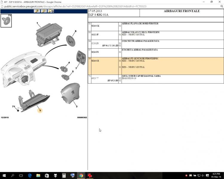

Salut am o rugamine ,cum demotez usita de sub volan pentru a ajunge la partea cu motoras(motorasul care misca clapeta de la climatizare).Originally posted by raj_407 View Post[ATTACH]88522[/ATTACH][ATTACH]88523[/ATTACH]
e rupt si blocat pe aer rece cand dau aer cald sa misca si se vede cum e rupta
