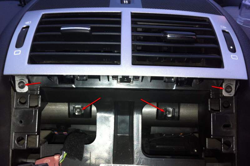

                              • Zic sa ma apuc de treaba, ca sa ma asigur care clapeta e, m-am gandit sa dau jos fantele de aerisire sa arunc un ochi p'acolo sa stiu o treaba. Am dat CD playerul jos, am dar ecranul jos, dar am ajuns intr-un impas.
                                Stie cineva cum se dau fantele alea jos, am gasit 2 suruburi similare modulului pentru ecran, si 2 mai in spate sub modul. Am marcat locurile cu pricina in poza. Am gasit niste cleme, pe lateral, dar par cumva lipite. Toate filmele gasit pe net, au deja scos modulul cu fantele de aerisire.
