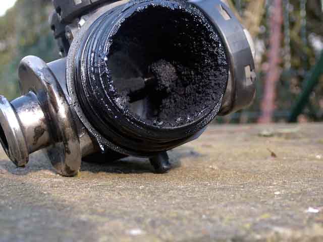

    Asa arata Egr-ul la 1.9d!

      Multumesc silviu001 pentru poza. Sa inteleg ca se demonteaza usor pentru a fi curatata ? Trebuie curata cu ceva anume ?

        Multumesc si eu pentru poze.Vad ca motorul tau e identic cu al meu.Am sa incerc sa dau si eu jos sa vad care e treba pe acolo.Luni de acuma ca maine e sarbatoare.Revin cu raspunsul.

          Ok ok am inteles la 1,9 . Dar la 1,4 HDI o poza cu aceasta valva ar fi de un real folos pentru toti utilizatorii din aceasta categorie. Multam.

            Am promis ca vin cu rezultatul desfacerii valvei si iata-l:
            La desfacut nu a fost tare complicat coliere,mufa,furtunase..(MARE ATENTIE LA DESFACEREA VALVEI SE FACE PRIN DESFILETARE)nu trage-ti de ea.Valva arata JALNIC de murdara exact ca cea din poza de mai sus a lui Silviu 001 .Am spalat-o cu motorina si apoi cu alcool tehnic iar apoi am clatit cu apa si detrgent din abundenta pt. a nu ramane grasime.La montat iarasi usor cu exceptia colierelor.
            REZULTATUL:masina se tureaza foarte bine si nu mai da rateuri sau face socuri.multumit de rezultat.
            multa bafta la curatat.
                Este sub stergator in partea dreapta de lang conducta de freon.
