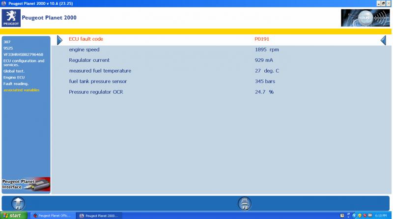

De ceva vreme aveam un mers scadat ca si cum ar merge in trei si am dat injectoarele jos la verificat pe banc.Unul din ele avea retur la 130 si max e 66, s-a rectificat si tot la fel mergea.Dat jos regulator de presiune de pe pompa si suflat si curatat sita montat la loc si merge rotund, urca frumos in ture dar hop eroarea.Am pus tester si imi da eroarea P0191 legat de regulator de turatie.Atasez si print cu eroarea.
