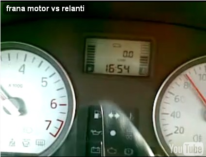

          • g33k am explicat intr-un post anterior , pe pagina cealalta,ce invarte motorul cand consumul este zero .Am sa pun o poza cu consum zero la Logan si probabil ca in
            urmatoarele zile am sa fac o poza si la Peugeot.
Name:	2010-07-10 23 41 39.jpg

            • Nu am contestat faptul ca pe bord apare consum 0, numai ca eu cred ca nu este real. De altfel, am facut plinul pana la "buza" si astfel am avut diferenta intre consumul mediu dat de CB si cel real
              Si mai este o chestie: atunci cand motorul merge la ralanti, CB nu indica niciun consum, desi acesta exista.

                  • La relanti nu-ti indica nimic fiindca pur si simplu nu afiseaza consumul instant sub 30km/h. Daca o scot pe liber la 80 sa zicem, imi arata chiar si 1.5 litri/100km consum, dar daca e in frana de motor imi arata 0.
