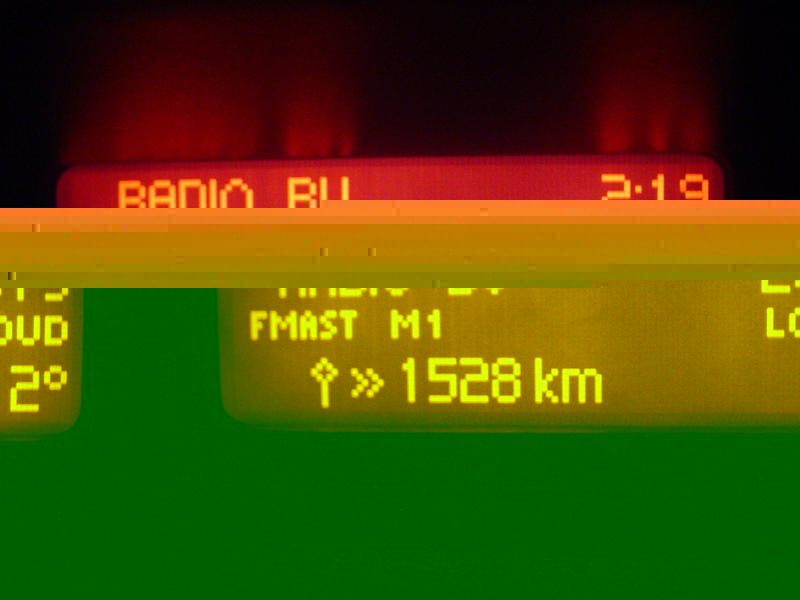

              • Distanta parcursa de 1528 km (Tg Secuiesc - Brasov - Sibiu - Deva - Arad - Pecs (HU) - si retur pe acelasi traseu).
                Consum pe CB 3.9l/100km. Consum la pompa de 4.5l/100km.
                Viteza medie 60km/h.
                Mentionez ca drumul am facut cu opriri de 5-10 minute pt pauza de cafea, si fara odihna, de aici rezulta stilul de condus, adica rar am depasit 120-130km/h.
                Nu am folosit autostrada.
                Dus am facut 11ore (plecat la ora 18), acolo 3 ore rezolvat treburi personale, si la intoarcere 15 ore din cauza ca era zi si drumul foarte aglomerat.
                Ca concluzie sunt foarte multumit de consum. (un rezervor plin de 60 l si inca un pic) :happy:
