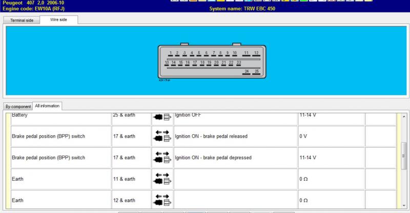

          • Bună seara. Am un Peugeot 407SW 2.0 din 2006. Pe lāngă defectele uzuale, de 2 zile am eroare ABS ASR. Am măsurat senzorii și am așa: dr față 1200 ohmi, st față 1100, dr spate 1540 și st spate 670. Știe cineva care-i plaja normală pentru senzori? Mulțumesc!
            • salut
              vezi mai jos poate te ajuta
              • Mulțam fain, Gaby. Nu am Lexia. Am văzut īnsă că se pot diagnostica și prin măsurarea impedanței. Din păcate tutorialele sunt contradictorii. Unii spun că infinit e Ok, alții arată ceva aprox. 6-700 ohmi.
                • la diagramele pe care le-am pus nu trebuie tester, cred ca se pot face si cu multimetrul, problema mai mare este de a ajunge la pinii din mufa aratata, cu ea cuplata, acolo unde arata asta.
                  dar spre exemplu ai putea sa gasesti o corespondenta intre fire si pini (daca vrei caut schema de la abs si o postez) trebuie doar sa gasesti un loc unde sa ai acces la fire si le poti intepa cu acul si le masori - e mult mai dificil asa, dar e o metoda.

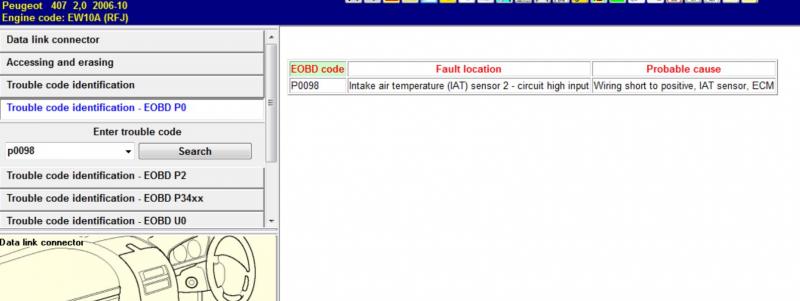

                          și cu eroarea P0098 - air temperature after exchanger signal shortcircuit to positive or circuit open - stare - permanent.

                          • am gasit asta
                            • Ăsta este senzorul IAT?
                              Celălalt senzor, de la alimentare nu l-am depistat īncă.

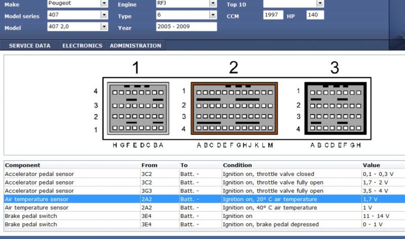

                              • am gasit asta
                                stiu ca unii senzori map au incorporat un senzor care citeste temperatura - probabil IAT, deci poate ai 2 in 1.(pe schema electrica din programul celalalt mi-l arata incorporat in senzorul map, astfel la senzorul map ar trebui sa ai 4 fire, pacat ca masinile frantuzesti nu dau culori de fire ci numere si mi-e greu sa le identific pe schema ca ti-as fi spus ce culori trebuia sa ai in mufa)
