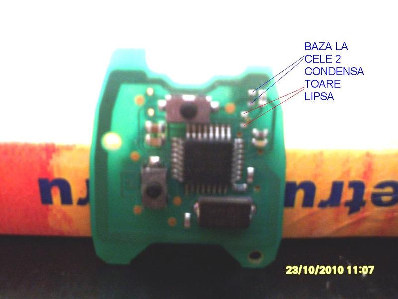

                          Ultima oara in aug 2008 un tip de la Iasi mi a dat codul dupa calculatorul motor pe care l-am trimis...@norishor nu stiu exact care este bsi...placuta de telecomanda o pot trimite ( daca intri pe profilul meu, la postari, poti vedea si poze cu cei 2 condensatori lipsa de pe placa si imi mananca bateria rapid, deci nu stiu daca se mai poate repara telecomanda)....

                              Carcasa nu mai are cele 2 butoane si a intrat praf cat cuprinde la telecomanda si in plus de pe placa mai lipseste si butonul de inchidere...o declar decedata...incercam sa stiu daca se poate vedea codul cipului din cheia mea de catre baietii de la reprezentanta. pt a scrie si cheia noua
                              • #75
                                uite totusi poza mai veche....
