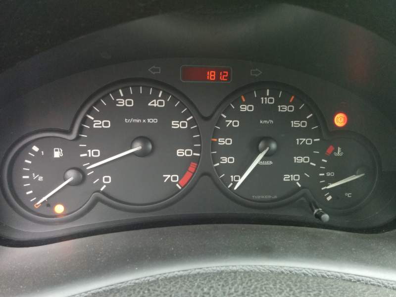

Luand ca reper linia in dreptul lui 0 ca linia 1 si cea de la 1000 linia 5 turatia la temperatura de 90 grade nu trebuie sa depaseasca 700rpm. In cazul tau se aude clar ca motorul sta turat. Poti curata clapeta de acceleratie si sa verifici daca admisia are crapaturi(tubul mare ce vine de la filtru de aer). O sa revin cu o poza mai pe seara sa vezi cum sta la mine, ca sa ai reper. Cum a spus si Klausi indicatorul de turatie poate sa aibe o marja de eroare, dar de max 50rpm. Eu zic sa dai jos clapeta de la acceleratie, e o bucata de plastic mare. Eu am curatat-o cu carburol si periuta de dinti, intorci cu mana clapeta sa o cureti bine, o stergi si o pui la loc.
