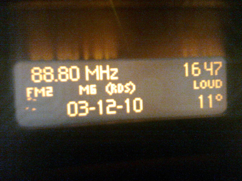

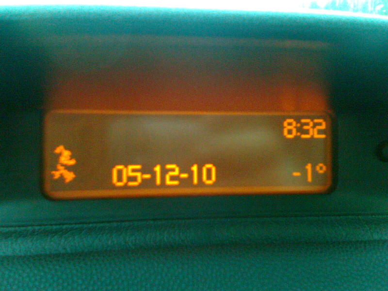

Hey eu am o alta problema , nu se mai vede corect dislayul, sunt sterse, nu se aprind ledurile, cand da cand nu, de ce???
Computer bord - Probleme, modificari
Asta e din ciclul "asa fac toate" deci asa face si la mine doar atunci cand vine caldura si bate soarele in el.Daca masina sta la umbra sau e frig e totul ok.Si costa cam atat la mine -display 6564 FC = 710 leiOriginally posted by bazganu112 View PostHey eu am o alta problema , nu se mai vede corect dislayul, sunt sterse, nu se aprind ledurile, cand da cand nu, de ce???2008, 1.6 eHDi 92, CV PILOTATA, S&S;
