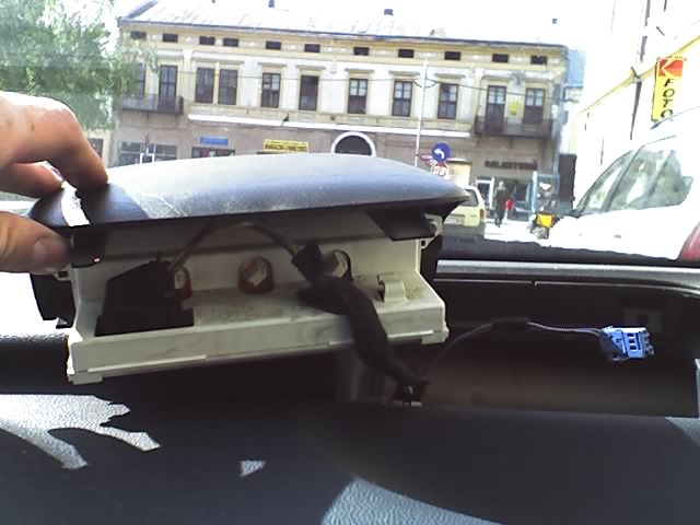

                        m-am tot uitat eu pe forum si am o nelamurire.......am vazut undeva pe forum o poza cu un afisaj de la comp de bord care srata temp ext,ora ceva de la radio sau cd si jos datele comp de bord....ideea e ca acest afisaj e identic cu al meu doar ca mi-e in partea de jos nu-mi apar acele date....cred ca s-a mai intrebat chestia asta dar va rog cine stie sau cine lucreaza la peugeot poate sa-mi spuna daca e posibil sa-l am dar sa nu fie activat sau sa n-am comanda pt el pe maneta de la stergator????....si daca se poate instala la peugeot pe masina mea(e din 2002 luna 11) si cam cat ar costa........sau nush.....ma gandeam daca ar exista ceva electronice universale care s-ar putea atasa si care sa aiba functiile astea......nush...voi ce ziceti?????.....vreo sugestie???
                          apropo azi am umblat putin la masina si spre surprinderea mea am descoperit niste chestii interesante...in prima poza e afisajul care are un cablu in plus care nush de la ce ar putea sa fie sau unde tre conectat....iar in celelalte poze e un buton de pe consola centrala care pare fals dar defapt e conectat da nush la ce si ce ar putea sa faca...m-am uitat in cartea de la peugeot pe care o am si nu e mentionat nimic de el......help pls!!!!!
                            Masina mea este fabricatie 2007. Pe CD-ul meu apare o functie DARK si alta MODE. Nu stiu exact care (cred ca DARK) prin apasare are trei functii:
                            1. Opreste iluminarea totala a afisajului CB
                            2. Afiseaza informatii doar in partea de sus a CB
                            3. Afiseaza date pe tot ecranul.
                            Cred ca butonul cu pricina este ESP-ul....
                            Intrebare.... Cum scoti butoanele fara sa julesti consola?
                              eu le-am scos cu o surubelnita subtire....merge usor numa sa nu te grabesti....apropo de ESP tu ai acel buton????....ca yo m-am tot uitat si nush ce poate fii acolo....am primit raspuns si de la peugeot ca cica nu poti sa ai optiuni pe masina si sa nu fie activate....hmmm nush ce sa zic....
