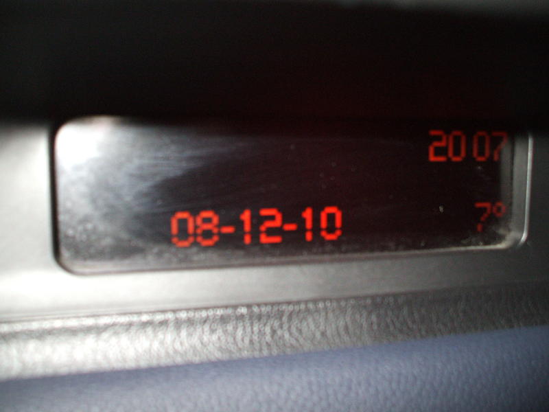

De ceteva zile mi a aparut o dunga pe display:no2:,mai poate fi salvat sau trebuie sa mi caut altul?
