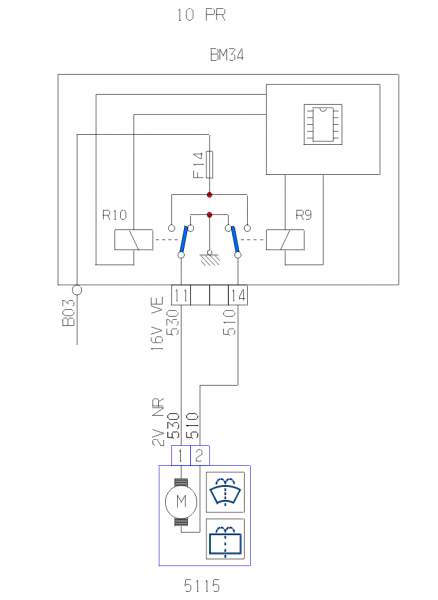

    • Buna ziua,am o problema cu pompa spalator parbriz,nu ajunge curent la ea,siguranta este ok,am curatat si mufa care intra in pompa si nimic,sugestii ceva?multumesc.
Name:	alimentare ppa spl.jpg
        Ai masurat tensiunea intre firele 510 si 530 cu maneta actionata sau intre masa si unul dintre ele?
