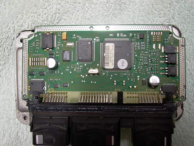

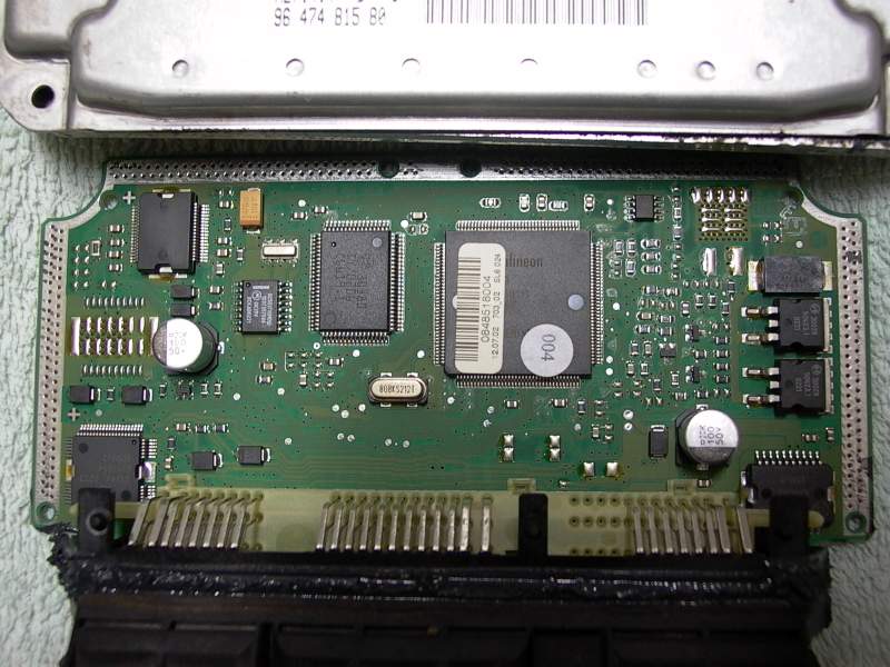

      Pai astazi am verificat cu aparatul de masura toate sigurantele,fisele le-am scos si verificat vizual ca nu stiu ce tensiuni au pe fiecare fir, am dat jos calculatorul (ecu),m-am uitat inauntru,am masurat si nu pare nimic ars sau sa fi fost incins(fortat), o singura chestie .. vad la 2 condensatori care imi arata o valoare cam ciudata in circuit, unu de 100 micro la 50v si celalalt de 470 micro arata o valoare de 400 ohmi .. nu creste si nici nu scade (asta in circuit, banuiesc de la ceva rezistente) xcum cel mai bine ai dau afara si ai masor , in rest tranzistoarele,sigurantele din interior arata la aparat ok,nu are nici un buton rosu si nici releu nu am vazut sa fie pe la tabloul de sigurante din interior si exterior sau pe langa ecu..dupa parerea mea ori este ars epromul sau un integrat pe langa ,ori a pierdut datele din memorie si trebuie rescris..am cautat pe net si am gasit ceva baieti ce repara ecu...acum o sa vad cum si cand ajung pe la ei(costul fiind de la 150 ron pana la nu se poate repara) pentru a verifica ecu, sincer mi-ar trebui unul de proba dar nu am prieteni de au peugeot si sa vrea sa il scoata sa il montez pe a mea, si sa fac ceva poze sa postez cu calculatorul asta un pic mai tarziu cat este prin casa ...desfacut

            Mda am sa incerc si varianta cu bateria pe ziua de maine, acum atasez cateva poze facute la Ecu .

                Ecu nu pre are cum sa-si piarda datele din memorie iar ca sa iei de pe alta masina trebuie sa fie exact acelasi model de motor si masina.
