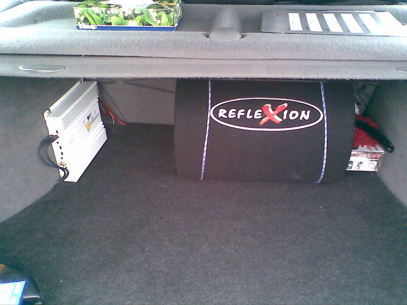

Cablurile de alimentare la statie le aveam de 7 mm grosime - le gasesti in magazine de muzica auto. Iti mai trebuie o siguranta serioasa pe alimentarea de la baterie. Si cabluri de la statie la sub sa aibe macar 2 mm grosime. Uite si montajul intr-un Clio Sport pe care l-am avut.Peugeot 406 2003, 2.0 HDi, motor RHY

Imi poate zice/arata cineva unde sa leg remote-ul de la statie la cd player-ul clarion? Si intrebare pentru cine are amplificator + statie pe 406 voi unde ati pus statia si tubul ca ale mele stau in voia lor si vreau sa le prind sa stea fix dar nu stiu nici cum nici unde! Astept sfaturile si parerile voastre, daca se poate cu poze si indicatii amanuntite! Mersi mult
Din cate stiu eu, cablul de remote al statiei are + pe el. Asadar, conecteaza cablul pe "+ Accessories" din schema de mai jos. Spune-mi si mie ce metoda ai ales pentru a scoate RCA-uri din cd-player?
Cat despre montaj, uite cam asa arata la mine - 406 Break. Corzile care prindeau subul erau prinse de balamalele care rabateaza bancheta. Pentru statie, am dat niste gauri mici in plasticul ala si am prins-o cu surub si piulita pe spate.Peugeot 406 2003, 2.0 HDi, motor RHY
