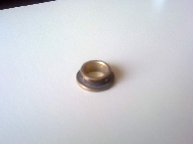

                Salut am si eu o problema de genul asta de cateva zile...la pornirea masinii dimineata in garaj am auzit un zgomot ca si cand ar fi cazut ceva metalic jos, cand am scos masina afara am observat jos pe pardoseala o pieasa mica gen saiba de culoarea bronzului. Din acel moment la pornirea motorului mi se aprinde martorul esp/asr taiat cu x.iar pe display imi scrie esp/asr system faulty.are cineva idee de la ce poate sa fie, eu banuiesc ca este ceva de la rulment roata stanga fata avand in vedere pozitia unde am gasit pieasa gen saiba. Sper ca mam facut inteles . Crezi ca piesa aia gen saiba (de culoare bronzului) pe care am gasit-o sub masina poate sa fie un inel magnetic?...Azi am sa ridic masina pe cric sa vad daca vad ceva lipsa . am sa incerc sa atasez o poza sa vedem daca cineva isi da seama ce poate sa fie.
