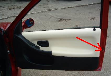

Am tot citit pe forum si am tot raspuns in cadrul fiecarui topic in care am gasit necazul asta insa...consider ca tre sa stea "cat mai sus" ca sa afle toata lumea cum se scapa macar de o parte din zgomotele de leutz...asa ca am facut un topic nou exclusiv pentru problema asta:
Aparitia zgomotelor ce survin in mod special cand treci cu masina peste denivelari (cat de mici sau cat de mari)despre care tinzi sa crezi ba ca sunt din amortizoare, ba generate de plasticele de pe usi ..mentionez ca la mineacest gen de zgomot a aparut cam dupa 2000 km - deci apare de obicei la masinile noi si nu exclud sa persiste inca la cele vechi.
Desi pare incredibila cauza...chiar s-a rezolvat cu urmatorul---->
REMEDIU : Am aplicat doua jet-uri dintr-un spray de mecanisme fine (de uns) pe sistemul de inchidere de la fiecare usa (tot ce se vede din sistemul de inchidere atunci cand deschizi usile) am sters cu un servetel surplusul care s-a se scurs pe usa si apoi am lasat masina pana a doua zi de dimineata (treaba cu spray-ul am facut-o seara).
De a doua zi..toate zgomotele au disparut ca prin minune...dar...am descoperit altele

Am avut si eu probleme cu usa dreapta spate , imi scartaia si imi freca urat de tot. Am luat clasica vaselina si am dat pe la toate usile la balamale dupa care m-am apucat sa le deschid si sa le inchid pana am vazut ca nu mai scartaie. Am lasat vaselina 2 zile si dupaia am sters ce era in exces.
Comuna problema cu scartaitul la denivelari am rezolvat-o altfel , am luat o carpa umeda , am sters chederele si usile in zona care intra in contact cu chederele dupa care am dat cu silicon de bord pe chedere. O luna de zile n-am avut treaba cu scartaitul.
