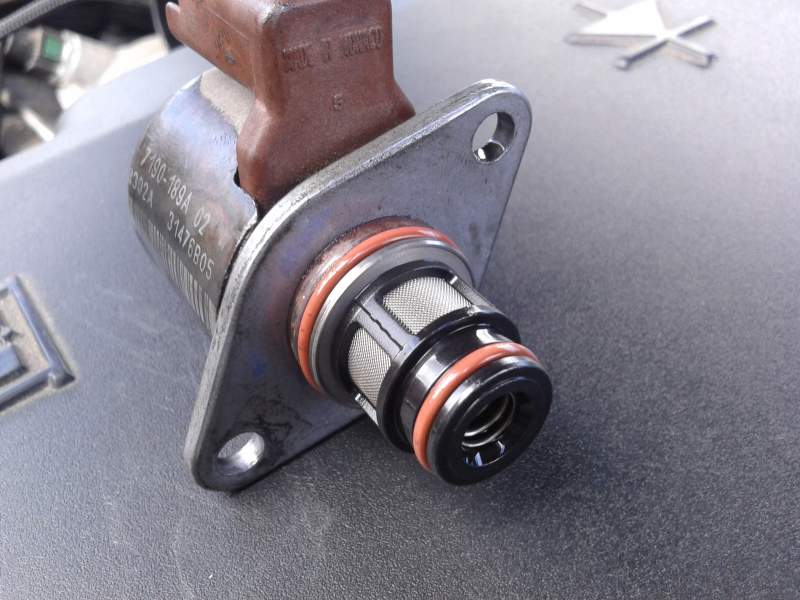

Acuma am revenit de la el (e sigurul cu instalatie din aia cu ultrasunete din oras) si cu schita de pe service box a reusit cu greu sa il demonteze, dar a reusit. La curatat si la remontat. Momentan motorul merge perfect, rotund, nu mai trancane dar oare pana cand???
Pompa e Delphi, iar regulatorul e undeva sub ea in lateral. Made in Monaco scrie pe el. Nu stiu cat de original este.
Atasez cateva pozePeugeot 407 2.0 HDI 138 CP 2007

Revin asupra problemei celor doua regulatoare aflate pe pompa de inalta presiune,
e adevarat ca un regulator se poate schimba sau curata (cel mecanic) pozita 2 din poze,
iar cel de la pozitia 1 (cel electric) vine cu tot cu pompa cu exista ca piesa de schimb (cu toate ca se desface separat),
eu ma schimbat pompa din cauza acelui regulator electric de la pozitia 1
Atentie e vorba numai de pompa de inalata presiune marca Siemens
attach cele doua poze.
Sper ca acum am fost inteles.
