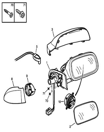

          • De cateva zile senzorul de temperatura exterioara imi face figuri, imi arata temperaturi de-a dreptul hilare.
            Imi poate spune cineva cum se poate ajunge la acest senzor, am inteles ca este in oglinda dreapta.
            Pot sa o dau jos fara sa demontez fata de usa?
            De asemenea, as vrea sa schimb sticla dreapta cu una asferica, cum pot sa o dau jos pe ce-a veche fara sa o sparg?
            • Poate te ajuta poza. Desfaci cochilia (reperul 3) si te orientezi. Termistorul este reperul 5. Se desface usor cu oglinda rabatata.

              • Geamul se da jos dand mai intai jos reperul 3?

                                Oricum... Am incercat sa ajung la senzor dand jos carcasa exterioara a oglinzii, dar nu mi-am dat seama cum sa ajung la senzor. Probabil ca o sa dau in weekend oglinda jos.
