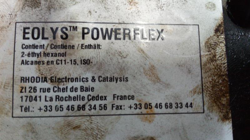

      Salut, stie cineva de unde pot cumpara o punga noua pentru aditiv? Doar punga, fara pompa, fara carcasa rezervorului FAP.
      Cea pe care o am are niste gaurele, mi se pare si normal sa se perforeze in timp pt ca punga nu are loc sa stea intinsa in rezervor, e dreptunghiulara iar carcasa e oarecum triunghiulara, asa ca plasticul pungii face pliuri si acolo s-a perforat.

          De vreo 5 ani m-am mutat in Cluj. Acum ca mi-ai zis, mi-am actualizat profilul
          Daca poti sa ma ajuti cu codul ti-as fi recunoscator. Eu am facut o poza la punga actuala, dar si asta e luata de la dezmembrari (cu tot cu carcasa) acum vreo 4 ani si am impresia ca e aditiv pt masini > 2010 (flex blue?), nu 2009 cum e a mea... Nu stiam pe atunci ca-s 2 feluri de aditiv, sper ca n-am busit filtrul. Scuze ca nu se intelege mare lucru din poza, am incercat si sa o rotesc dar dupa upload vad ca iar apare rasucita.
