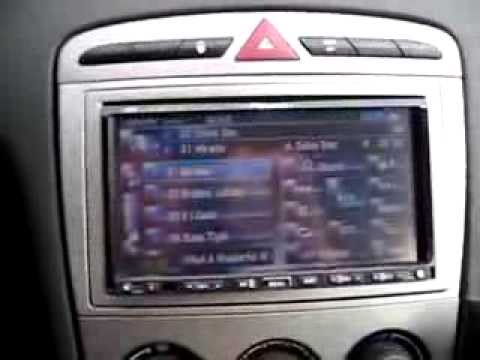

                    Pioneer AVIC-HD3 on Peugeot 308
                    Omul zice, intr-un comentariu, ca a dat 1339€ (enorm!) pe jucarie, plus 140$ pe rama din jurul ecranului, pe care a luat-o de la Peugeot:

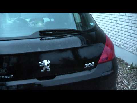

                    Back camera:
                    Si partea misto:
                    • #85
                      Camera dupa parerea mea trebuia sa o puna deasupra numarului de inmatriculare.
                      • #86
                        Dupa cum incepe filmarea, eu am crezut c-a pus-o in interiorul 0-ului, de la 308. :happy:
                        Cel mai bine e acolo, nici n-a gaurit bara si capacul ala, care mascheaza spatiul destinat tractarii, e usor inlocuibil.
