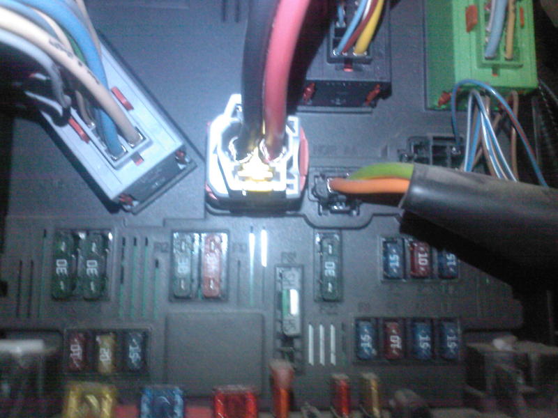

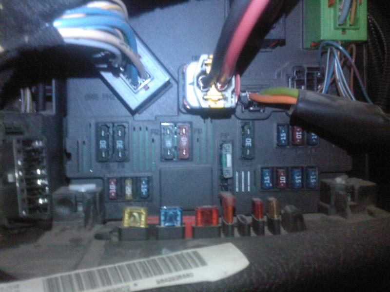

                  • Revin cu o problema mai veche: de unde pot trage un plus permanent in bord? Sau pe unde sa il trag de la baterie?(niste poze ar fi de ajutor)
                    Problema e in felul urmator: plusul permanent al radioului(cel care alimenteaza memoria aparatului) cade la vreo 5 minute maxim dupa ce iau contactul, deodata cu plusul temporar(cel care alimenteaza functionarea aparatului). Am incercat sa trag plusul permanent de la siguranta care alimenteaza memoria ceasului masinii, dar si acesta ramane fara curent deaodata cu plusul temporar si permanent al radioului. Ciudatenia e ca desi siguranta ramane fara curent, ceasul nu isi pierde memoria decat daca scoti siguranta afara(aici pe mine ma depasit din orice punct de vedere logic problema).

                      • La BSI cauta o mufa cu un cablu rosu gros.
                        • In cutia cu sigurante gasesti o mufa cu doua fire mai groase decat restul,unul rosu altul negru,cel rosu e cu plus permanent,in general rosu inseamna plus iar negru masa.

                            • Multumesc de raspunsuri
                              Am tras de la cablul rosu un fir si a functionat.
