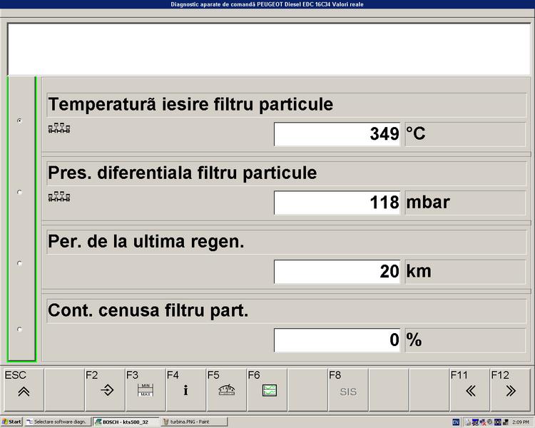

                      • #71
                        Salutare! Am si eu o intrebare problema legata de un sunet pe care il aud la motor in diminetile/serile mai reci. Il pornesc si timp de 4-5 minute, pana se mai incalzeste un pic se aude de sub capota un sunet un pic mai infudat/innabusit-scartzait. Cam in maxim 5 minute dispare. Mie mi se pare a fi de undeva de prin partea stanga - gen curea, alternator, fulie..ce este pe acolo. Masina este un 307 T6, 2006, 1,4 hdi 110CP FAP, 52000km
                        Am si niste print screenuri de la o diagnoza cu niste valori care ridica un semn de intrebare. Incerc sa atasez poze si poate stie cineva ceva.
                        Multumesc!

                          Din ce am inteles corectiile maxime acceptate pe injector sunt de +, - 5 mg, parca tu ai cam mult pe cilindrul 3..in restul problemelor nu ma pricep poate stie altcineva ceva..
