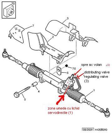

Stie cineva unde sunt valvele acelea pe desenul atasat?
Mie imi e umeda zona marcata cu x si unii spun ca trebuie schimbat tot mecanismul de valva distribuitoare care costa 8milioane sau mai mult.
Nivelul din rezervorul de servodirectie a fost scazut, l-am completat iar de la o zi la alta pierderile sunt mici (5 ml dupa balta lasata)
distribuitorul asta e destul de cmplex, are un pinion cu cremaliera pe mijloc (in continuarea axului volan) actionat de volan si de lichidul asta de servodirectie,cremaliera care calca pe cremaliera orizontala invartind stanga dreapta rotile; Presiunea in circuitul de servodirectie e aici de 100 bari si atunci orice por devine mai mare pe zi ce trece.
