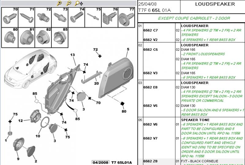

                • #23
                  Simplu:
                  - difuzoare usi fata diametru 16,5 cm;
                  - difuzoare usi spate diametru 13,5 cm.
                  Se vede clar si din imaginea atasata, oricum sunt de acord cu @basti77, schimba mai intai sursa si apoi difuzoarele.

                          Originally posted by adioperator View Post
                          Simplu:
                          De unde ai poza aia? Ai vreun catalog ceva? Daca ai, da-l si la colegii tai forumisti te rugam!
