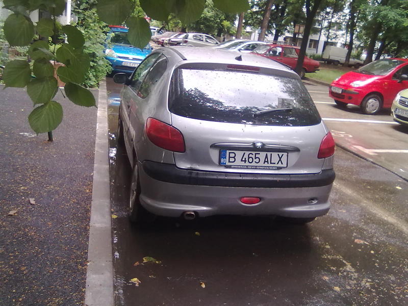

Rotile spate sunt inclinate .. din cate am citit e problema la punte spate
In cazul in care puntea e mancata prea mult ca sa ii mai pot pune rulmenti, ii pot pune bucse?Sau dupa o luna vin iar cu ea in service?
Rotile sunt inclinate cam la 5 gradeLast edited by adrian ghiurau; 25-06-2011, 09:59 PM. Reason: Foloseste litera mare la inceputul frazei.Multumesc.

Mintek uitate cateva posturi mai in urma http://www.peugeotclubromania.ro/for...l=1#post469482 aici am pus eu ceva poze se vede clar roata dreapta spate cum era aplecata in prima poza inainte sa schimb rulmentii inca dupa ce am facut poza aia parca se aplecase mai tare si batea tot mai rau si in a doua sta dreapta.Si pe mine m-au luat ca trebuie,ca are uzura etc si deja merg de o luna si ceva asa cu ea si nici o problema mie imi si batea inainte acum nici numai bate si stau si rotile drepte.E alegerea ta le poti spune eu vreau numai rulmentii si tii pune asa incerci oricum pe mine ma aburea ca trebuie neaparat ca nu imi rezista asa nici macar un drum Tg Mures-Cluj Napoca si am facut deja 3 de atunci.Gandestete si in ideea asta schimba deocamdata numai rulmentii si vezi cum se comporta eu eram tare speriat roata aplecata bataie puternica etc si uite nu era chiar asa si cu ocazia asta ai timp sa strangi si bani pe viitor sa iei alta punte daca cumva vei mai avea probleme.Inca o chestie schimbai neaparat pe ambele parti.Last edited by orly_mihai; 25-06-2011, 11:29 AM.Peugeot 407SW 110CP.

Este un pic mai aplecata intradevar, dar presupun ca din cauza faptului ca e un unghi mai mare la roata din stanga
