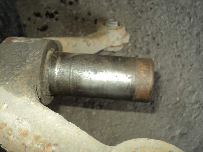

Ieri am rezolvat (cel putin pentru o vreme) puntea.
Dupa cum se vede pe partea dreapta axul era uzat si in interior si in exterior, iar pe partea stanga doar in exterior.
Puntea "noua" era rectificata, rulmentii Febi si simeringul (cred ca din capatul axelor) OE. Puntea veche a ramas la rectificat si va echipa un alt 206.
Costul final 1500 ron cu un an garantie.
