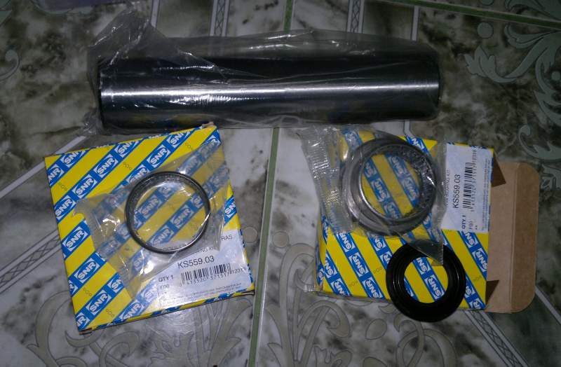

Sunt ok piesele. Recomand.Originally posted by manu_cyb View PostSetul fus + rulmenti + semering pentru 206 normal (nu GTI/RC/SW) costa 58.90 Euro la niste polonezi. Am vorbit eu cu ei si mi-au zis ca la comenzi mai mari mai scade pretul.
De exemplu 2 seturi (stg+dr) costa 109.90 Euro.
http://www.ebay.de/itm/120971262282
Pentru cine nu se descurca cu ebay / PayPal pot sa va ajut.
Pentru inlocui fusurile este nevoie de o presa, teoretic ar trebui sa existe in orice service care se respecta.
Transportul a fost foarte rapid, piesele au ajuns in 3 zile.Peugeot 206 SW, 1.4 HDI ,2005; Peugeot 207 SW, 1.6hdi, 2008; Peugeot 5008, 1.6hdi, 2012.
