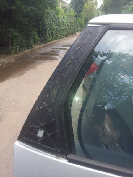

                      • Ornamente usi
                        Care stiti cu ce se pot lipi ornamentele de pe usile spate, cod 9326 93?
                        Partea metalica de deasupra s-a dezlipit de partea de plastic ce vine prinsa pe usa si nu stiu cu ce le-as putea lipi sa si reziste.
                        A mai avut careva problema asta?
