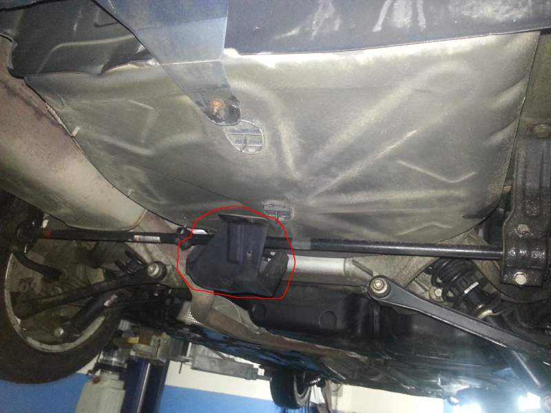

E foarte complicat si scump ansamblul de reglare. Exista unul la puntea spate, cel incercuit cu rosu din poza si mai exista si in fata (la aia n-am poza)! Foloseste reglajul din rotita ca iesi mai ieftin! Vezi totusi ca exista o MARE PROBLEMA cu xenon-ul AM la Peugeot 407 - arde motorase de stergatoare si BSI-uri! Mare grija!

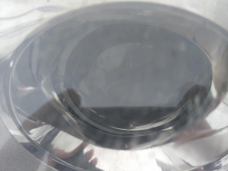

Salutare, ma poate ajuta cineva cu cateva informatii cu privire la reglarea farurilor de pe un 407 echipat cu xenon? Am cautat peste tot, insa astfel de informatii nu am gasit.
Farul are 3 reglaje definite de cele 3 suruburi ce pot fi reglate. Din care dintre cele 3 reglaje se face reglajul orizontal (stanga-dreapta)? Problema la mine consta in faptul ca lupa din stanga bate in stanga, iar cea din dreapta bate in dreapta, fiind vizibil descentrate fata de cercul farului. Am incercat astazi la Peugeot un reglaj de faruri, insa sortit esecului. Se pare ca nu au avut niciodata astfel de reglari pe orizontala si nici scule nu prea au. Surubul de sub manerul farului, acela mic in 5 laturi, face aceasta mistare orizontala? Stie cineva ce dimensiune de cheie tubulara in 5 laturi sa caut? Am atasat o poza cu surubul de reglaj si cu cele lupe, cum arata la mine.
S-au schimbat becurile la xenon? Daca da se poate sa fi pus distantierele din ansamblul lupa - bec aiurea, sunt diferente foarte mici si se poate gresi usor. Eu am faruri cu xenon si m-a "mancat" sa umblu la suruburile alea - nu recomand, nu rezolvi nimic, trebuie cineva priceput cu ani de experienta in spate. La mine faza scurta bate bine, cea lunga e prin copaci
! Asta e, cauta un specialist, e foarte complicat sistemul de reglare, suruburi pe trei axe plus cele trei distantiere.
