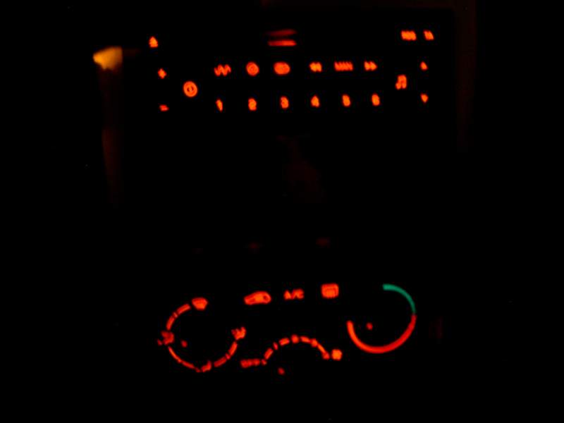

        dupa ce aprind pozitiile butoanele de la magazia de Cd-uri se aprind intermitent si asa o tin cat timp am pozitiile aprinse ( 307 sw din 2003)
        • Probabil un scurt pe fir sau in blocul de lumini.Cel mai probabil un integrat din blocul de lumini.Nu prea am o recomandare la asa ceva,nu stiu daca apare ceva pe tester,daca ai ocazia probeaza un alt bloc de lumini sa vezi daca mai face asa.Nu exclud si un contact imperfect in magazia de cd.Se intampla sa functioneze si corecte , chiar si in alte situatii!?
