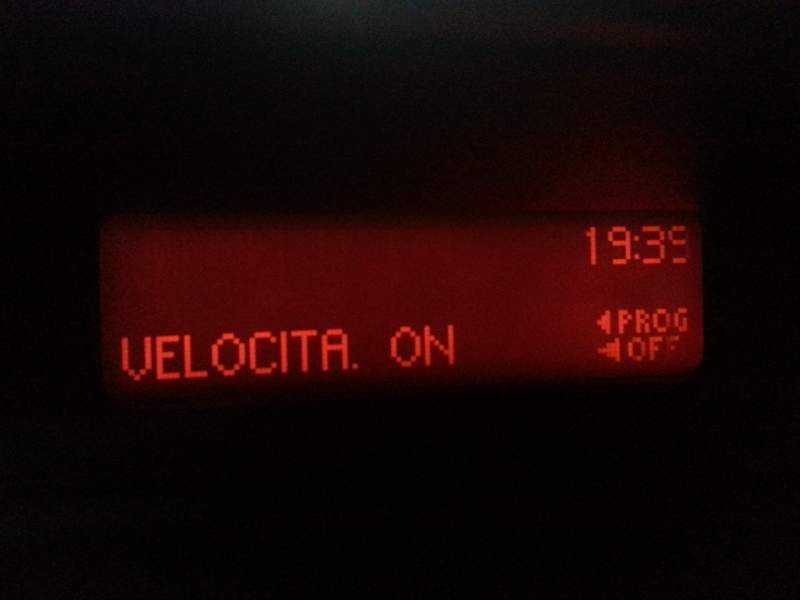

              • Stie cineva ce înseamnă asta de pe display? Am activat-o si nu stiu la ce se refera
                • Azi dimineata era temperatura pe display 1 grad iar mesajul care a aparut era : rischio fondo ghiacciato!
                  Tin sa mentionez ca parbrizul era jumate inghetat!
                  1.Poate sa fie numai de la parbriz sau are legatura si cu motorul?
                  2.Stie cineva o lista cu mesajele care le poate da pe display peugeot 307?
                  • Inseamna risc de inghetare. Nu are treaba parbrizul, de la o anumita temperatura in jos iti apare msj ala pe display
