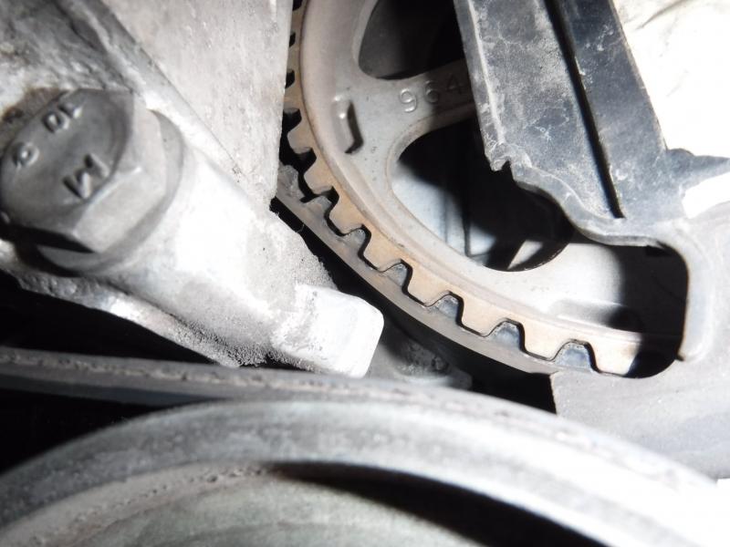

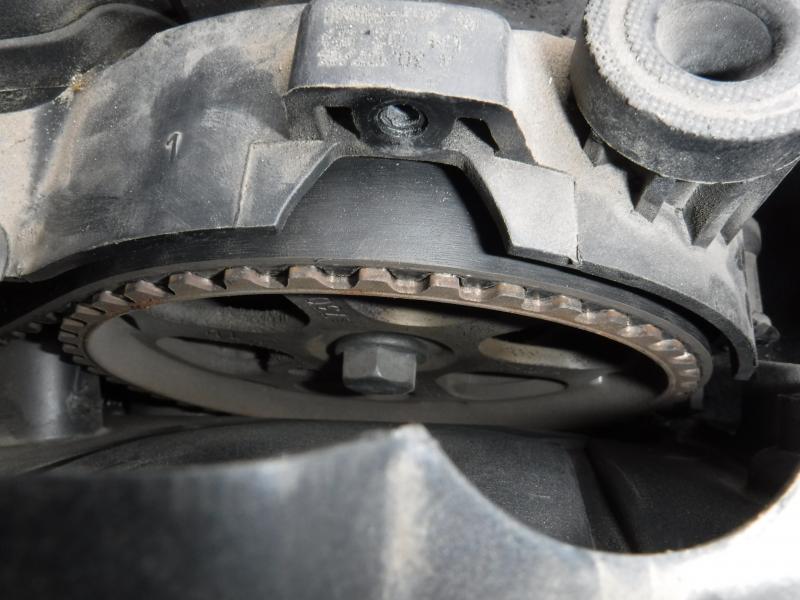

Am schimbat azi distributia, pompa de apa, antigelul, simeringul de la arborele cotit si 2 suporti motor care erau din fabrica (cel din dreapta si cel inferior).
Cureaua de distributie originala Dayco arata super la cei 10 ani si jumatate. Nu are nici cea mai mica fisura, studiata amanuntit pe toate fetele. Dar daca constructorul spune, respectam.
Pompa de apa originala Pierburg avea urme de scurgere+joc.
Rolele originale INA in stare perfecta, fara jocuri de nici un fel, doar cea fixa cu o usoara urma de vaselina pe interior.
Suportul motor inferior, original din fabrica cu cauciuc imbatranit si ceva crapaturi. mai ducea lejer cateva mii, poate chiar peste 10 mii.
Cel din dreapta s-a spart perna cu lichid acum cateva luni.
Problema mare pe care am intampinat-o a fost griparea puternica a surubului senzorului de turatie. Ca tot a fost marti, pana la urma s-a rupt capul si surubul a ramas infipt. Ghinionul a continuat, senzorul neputand fi scos de pe ciotul ramas. S-a spart si plasticul senzorului din jurul acelui ghid care trece peste surub, iar ghidul metalic al senzorului (al doilea) s-a rupt si el in bloc. Pana la urma surubul a iesit cu un cleste, senzor am avut noroc ca avea mecanicul unul si operatiunea a decurs normal la montaj.
Simeringul de la arborele cotit prezenta usoare urme de scurgeri de ulei. Am comandat unul la un magazin si dupa o ora si jumatate l-am primit. Marca Elring, 65 lei.
Una peste alta, sper sa duca si piesele astea macar 4 ani, ca 10 nu am incredere sa le las (daca mai tin masina pana atunci).
