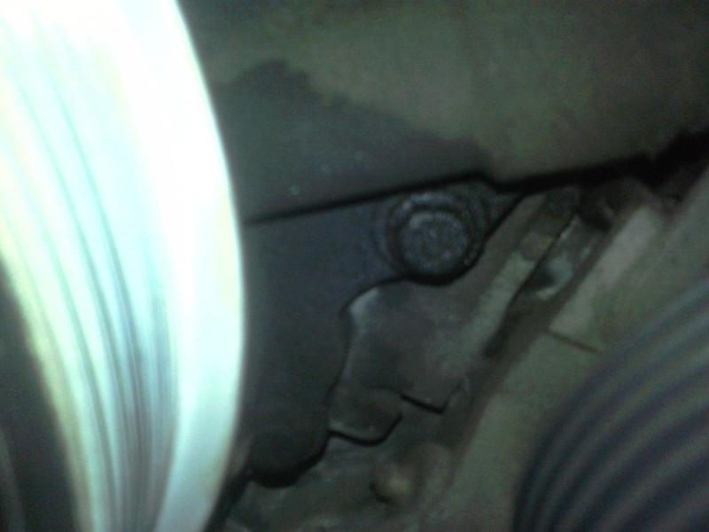

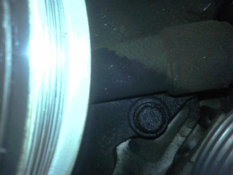

Eu am schimbat simeringul ala din spatele fuliei, imi curgea ulei pe acolo ... am luat unele de pe epiesa.ro si vad ca acum e ok. curge prin alte parti ce-i drept dar nu mai curge si pe acoloOriginally posted by GERULA View PostMultumesc pt sfat. Am facut poza ..... Chestia aia alba din stanga este fulia. Asta vara cand am schimbat-o nu curgea. Era doar spart capacul de protectie al distributiei. Fulia a lovit in el.... trebuie schimbat si el.
Urme de ulei am pe la chiuloasa... Trebuie schimbata garnitura?
