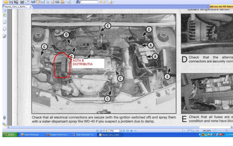

              Acum am o problema:cum pot verifica daca mi-a schimbat macar cureaua si pompa?
              Cam ce trebuie sa desfac sau pe unde sa ma uit ca sa vad?

                  • Motorul tau are 4 supape pe cilindru? si apropos, inteleg unde e lantul, dar unde e cureaua?
                    • aia a fost vrajeala de a lor,ca trebuie schimbata pompa de apa si lantul.LAntul ala tine 100.000 km pe putin,si e undeva la 100-200ron,o pompa de apa e 200-300ron,o curea 150ron,iar o patina si 2 semeringuri,ar trebui sa fie undeva la 300ron ambele.Total 950ron,plus manopera la nea gigel 400ron incarcat,cu tot cu bere si tigari.1350 lei. Si tie ti-au dat factura de 3100 lei ) Pai cu banii aia schimb ambreiaj,distributie,filtre,ulei,pun si sonde landa noi,fac plinu si ma mai duc si prin oras OMG ce tepari is astia de la reprezentante mama mama. In stanga motorului,ai sa vezi pompa de serva,cureaua de la pompa de serva duce la o fulie,care angreneaza alternatorul,acolo vezi ca ai un capac negru mare,dai capacu ala jos siacolo e pompa de apa si distributia. Pompa de apa e rotunda,se vede o pompa veche si o pompa noua.
