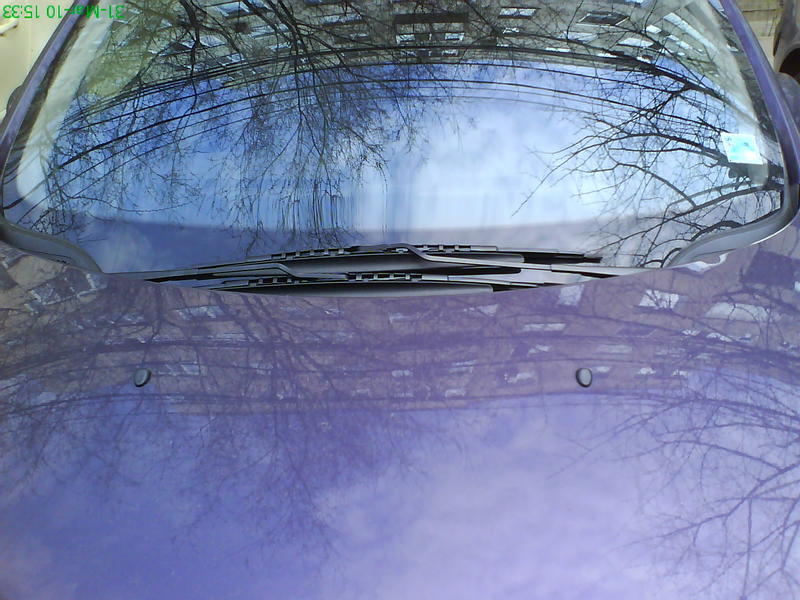

Mda.. asa am eu...stergatoarele sunt prea jos...si de ex ieri am venit de la ploiesti pe ninsoarea aia si mi-au inghetat si stergeau ca naiba...aici frantuzii nu prea au gandit chestia asta...sau am eu o problema si sunt prea jos...voi cum le aveti? mai sus sau mai jos? aveti probleme acum iarna? va ingheata in mers?
Probleme stergatoare
Nu cred ca ingheata chiar daca e prea jos. La mine, spre exemplu, cel din dreapta sta foarte jos chiar la baza parbrizului si nu a inghetat niciodata. S-ar putea ca la tine problema sa fie stergatoarele in sine (lamele de cauciuc). Daca sunt uzate si nu mai fac contact uniform cu suprafata parbrizului e normal sa inghete.Originally posted by ianku_valy View PostMda.. asa am eu...stergatoarele sunt prea jos...si de ex ieri am venit de la ploiesti pe ninsoarea aia si mi-au inghetat si stergeau ca naiba...aici frantuzii nu prea au gandit chestia asta...sau am eu o problema si sunt prea jos...voi cum le aveti? mai sus sau mai jos? aveti probleme acum iarna? va ingheata in mers?Low is a lifestyle.

Am reusit azi (in sfarsitOriginally posted by daniel_lucian View PostCa tot e deschis topicul despre stergatoare...stergatorul meu din stanga (bratul cu stergatorul) sta prea sus cand e in repaos. Ce vreau eu este sa-l las mai jos (mai sub capota) sa nu-l mai vad de la volan. Am desfacut piulita care il fixeaza si am incercat sa trag de el in jos, dar pare blocat si mi-a fost frica sa fortez. Am incercat sa scot bratul si sa-l repozitionez, dar nici asta nu a mers (cum ziceam mai sus, pare blocat). Intrebarea este ce sa incerc: sa scot bratul cu stergator cu tot si sa-l repozitionez ca sa stea mai sub capota sau nu e posibil asa ceva? A mai incercat cineva sa faca chestia asta?
) , dupa multiple incercari esuate, sa repozitionez stergatorul din stanga. Problema era ca era intepenit si nu vroia deloc sa iasa, chiar si cu spray degripant din belsug. A trebuit folosita o presa, iar acum sunt multumit
