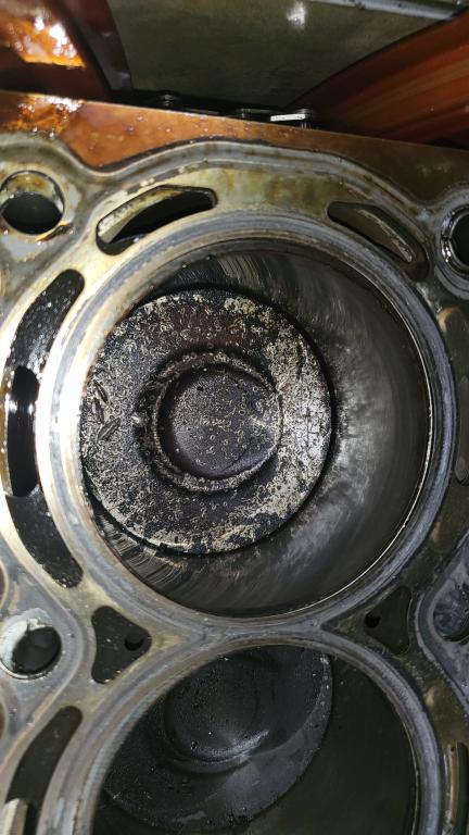

Salut,
Detin un PEUGEOT 3008 SUV GT-LINE 1.6 THP 163 CP EAT6 din decembrie 2017 cu 55928 km la bord, mentionez ca toate reviziile au fost facute la service Peugeot, ultima revizie cea pentru 4 ani a fost facuta in data de 11.11.2021 la 50434 km, unde au fost schimbate toate filtrele (ulei, aer, habitaclu, polen), bujiile, placutele de frana fata si spate, lichidul de frana, etc.
In dimineata de 05.06.2022 coducand masina pe E85 la viteza de 90 km/h am simtit cum masina pierde dintr-o data puterea aparand in bord semnalul de reparatie motor, am cautat cat mai repede sa gasesc un loc unde sa opresc pe dreapta, motorul masinii intrand in modulul de urgenta. Nu va pot descrie senzatia foarte urata pe care am trait-o impreuna cu familia mea, stiind ca detin o masina cu multe sisteme de siguranta si de asistenta concepute pentru a oferi un condus in deplina relaxare.
A doua zi am reusit sa fac deplasarea la un service autorizat multimarca care era cel mai apropiat pentru a face o diagnosticare.
Dupa diagnosticarea electronica (aprindere gresita la combustie, impact asupra convertizorului catalitic, cilindrul 4) domnii de la service au verificat si bujiile unde au constatat ca bujia nr 4 are capul putin lovit, incovoiat ceea ce ia pus pe ganduri. Au mai facut si alte teste de exemplu au schimbat bujiile intre ele, iar apoi bobinele intre ele, dar aparea intotdeauna aceeasi eroare, au facut si testul de compresie iar pe cilindrul 4 aveam zero.
M-au sfatuit ca pentru un diagnostic mai exact trebuie sa vada ce se intampla la acel cilindru nr. 4
Dupa cate ore am primit diagnosticul si anume ca din cauza unei supape care a cedat, a fost distrus pistonul precum si cilindru (se puteau vedea fisurile aparute). Recomandarea celor de la service fiind de inlocuire a intregului motor.
Inca nu pot sa realizez cum este posibil la o masina construita de PEUGEOT, masina anului 2017 in Europa, din gama GT Line si cu un nr de km foarte putini, cu toate reviziile facute la timp in reprezentanta sa ii cedeze motorul.
Avand in vedere ca masina a fost condusa in mod responsabil aceasta piesa (supapa) nu trebuia sa cedeze, doar un defect de fabricatie putea sa duca la acest eveniment nefericit, de aceea ma gandesc sa le fac si o sesizare celor de la Peugeot cu privire la problema semnalata.
Mirarea mea a fost sa aflu ca exista pe stoc in tara la importator motorul cu aceleasi caracteristici.Attached FilesLast edited by margelo; 08-06-2022, 12:04 PM.

Nu am avut nici un fel de problema de cand am cumparat masina pana cand a avut loc acest eveniment.
Masina a mers impecabil, si cred ca o sa merga din nou perfect dupa ce instalez noul motor.
Le-am spus propus celor de la Peugeot Romania sa le dau vechiul motor ca sa stabileasca motivul de ce a cedatat aceea supapa, poate pot preintampina aceasta problema pe viitor.
