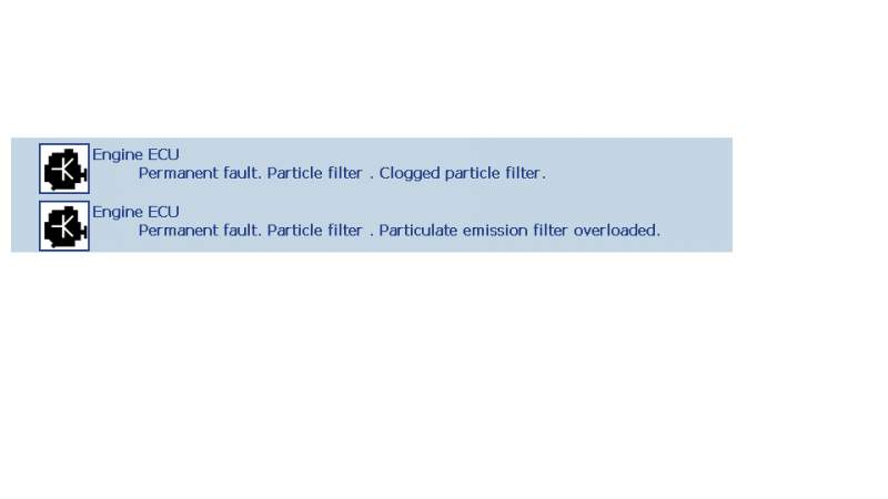

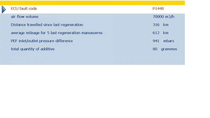

Problema cu eroarea i-a aparut de cand cu zapada mare zice el a atins-o pe dedesupt intr-un morman de gheata/zapada.Masina o are din 2011 acum are 133195 reali rulata doar RO iar vechiul proprietar un unchi de-al lui cica ar fi anulat fap....dar a ramas sa se bage sub ea si sa verifice. Daca suna a gol sau a plin.
FAP - Probleme, intretinere, modificari
Daca are erorile alea filtrul de particule nu este anulat. FAP-ul poate a fost dat jos fizic, dar asta nu inseamna ca filtrul de particule este anulat. Ori modificarea facuta in ecu nu este corecta.Resoftari, chiptuning, dpf fix Peugeot si Citroen | Preturi incepand de la 250 lei. Detalii la 0751.194.100.
Nu cred ca in din 2011 pana azi in aproape 35mi km fap nu a vrut sa faca macar o regenerare, eu cred ca il are pe masina iar faza cu anulatul o fi fost doar un argument in vanzarea masinii.Si daca il dai jos ce perioada timp poti merge pana sa il anulezi din soft sau mai bine zis ce poti strica la masina in acea perioada pana la anularea lui din soft?2008, 1.6 eHDi 92, CV PILOTATA, S&S;
Daca il dai jos fara sa-l dezactivezi din ecu, motorul intra in avarie. Iti va taia puterea si limiteaza turatia la 3000rpm.Resoftari, chiptuning, dpf fix Peugeot si Citroen | Preturi incepand de la 250 lei. Detalii la 0751.194.100.

Cine stie. Poate a mers cu masina pana s-a blocat complet filtrul ori s-a stricat sensorul de presiune.Resoftari, chiptuning, dpf fix Peugeot si Citroen | Preturi incepand de la 250 lei. Detalii la 0751.194.100.
