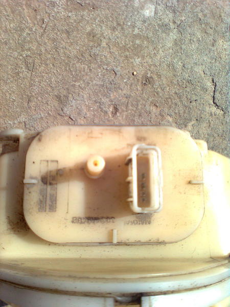

  • Aceasta este mufa cu conducte care era trasa din lacas. Ce rol are aceasta?
    M-am uitat pe sub ea si nu vad nimic deosebit, am pus-o inapoi dar vad ca se mentine eroarea. Mai trebuia sa fiu atent si la la altceva la aceste conducte?
    Observ ca la prima cheie pana a ajunge prima data la 3000 masina se comporta in conditii normale(chiar daca am martorul aprins de Fault), dar dupa prima apropiere de 3000 masina intra in limitare.
    De la utima regenerare, apareau undeva la 250 km, deci FAP, functioneaza. Este prima data cand mi se aprinde o eroare in bord..
    O alta chestie , cat trebuie sa fie lichid in rezervor(mi-ar fi aparut nivel mic de lichid daca era vreo problema) adica nu cred sa aibe 1L disponbil.
    - - - Updated - - -
    SUNETUL FUSESE DE LA FULIE ELECTROMOTOR, DAR S-A REZOLVAT.
    Masina am scos-o la drum intins, dar nu nu s-a stins becul.
    Mai este si aceasta mufa :
    Trebuie sa aibe doua fire, banuiesc ca este comanda?! atat sunt la mine, de asemenea si aceasta mufa se afla intr-o zona unde foarte usor poate fi deranjata.
