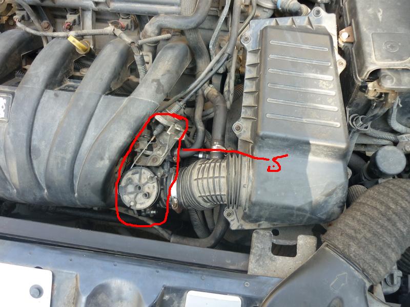

    • Gata cu clapeta,am fost astazi la un prieten care are scule si am rezolvat-o,din pacate am uitat ap. foto acasa ca sa pozez mai detaliat dar am facut cateva fotografii pe urma si o sa incerc sa explic, treaba este foarte simpla,ma speriasem degeaba.Pai sa vedem primul pas:1- am desfacut capacul de la filtru de aer cu tubulatura indepartand furtunul cu nr. 1 2-am desfacut furtunul cu nr. 2,si inca unul de sub el 3-apoi am desfacut suruburile cu nr.3 si 4,si inca unul mai jos,deci cunt 3 suruburi in total 4-am scos corpul cu nr 5 cu totul indepartand 3 mufe si cablul de acceleratie 5-in lateralul corpului se afla un pistonas Magneti Marelli prins cu 2 suruburi cu ce are capete de inbus in 6 colturi 6-am curatat totul cu un spray de curatat carburatorul,era mizerie acolo si pistonasul era negru,l-am facut bec 7-am montat totul la loc si i-am facut calibrarea cum am citit pe alte forumuri si anume,urcat in masina opriti toti consumatorii,lumini,cd,altele,pus contactul fara sa apas acceleratia,lasat aproximativ 1 min.luat contactul apoi pus iar si pornit.Masina apornit fara probleme si merge bine nu am mers decat pana acasa vreo 5 km si merge bine,maine ies la un drum mai lung si o sa vad cum se comporta.Sper sa va ajute aceasta descriere a mea ,daca mai aveti intrebari va raspund cu cea mai mare placere,aaaa si sa nu uit am motor de 1761cm3 benzina,2002
